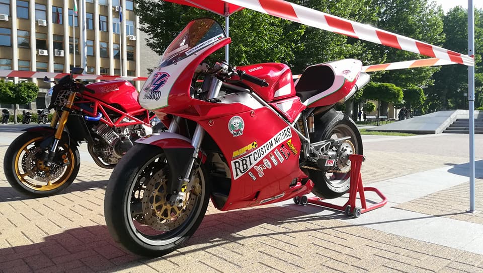

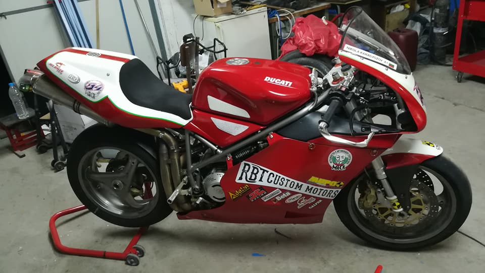

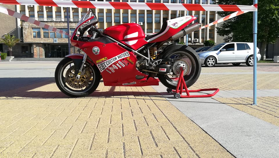

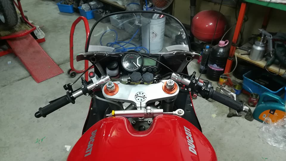

 Стари снимки ........ скоро и нови ще има
