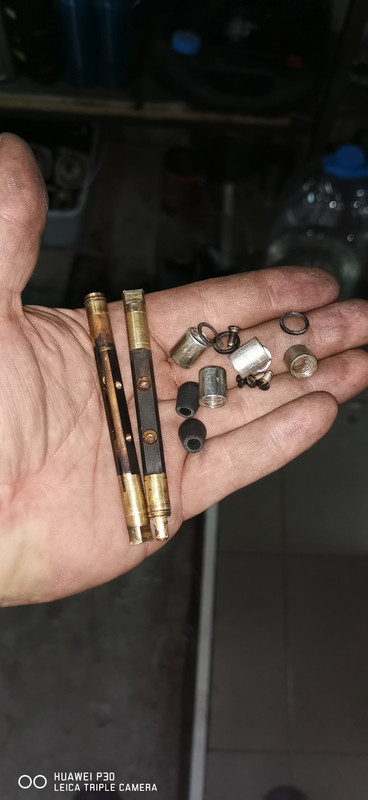

 "Throttle body Kit repair" è òîé äîéäå âå÷å
 ñëåä áúðçî îãëåæäàíå è çàìåðâàíå - âðúòíàõìå åäíî äîðíè÷å íà ñòðóã÷åòî
 è ïîñëå ñ ìàëêî ìàìàòà è "êîãàòî âñè÷êè âúçìîæíîñòè ñà èç÷åðïàíè ïðî÷åòè óïúòâàíåòî" ñúáðàõ íîâè÷êèòå âòóëêè , îñè è ò.í. è âå÷å èìàìå íîâè äðîñåë÷åòà!
.......... è êàçàõìå - Ñáîãîì òðîïàù áîêñåð - äîáðe äîøúë ìúðêàù áîêñåð.....
 ìàëêî äðóãè ÷èñòî íîâè ãóìåíè åëåìåíòè îò BMW
è âîàëà:
 ............. à òîâà ïîëåòÿ â êîøà:
« : 06, 2021, 09:58:22 pm kokoVmaxa »

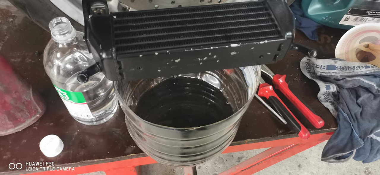

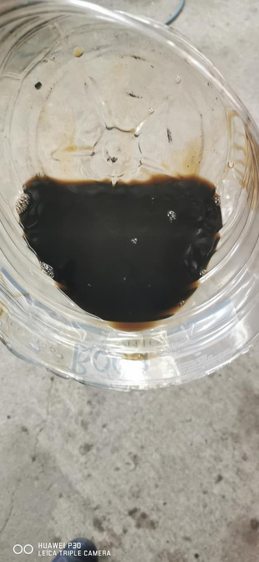

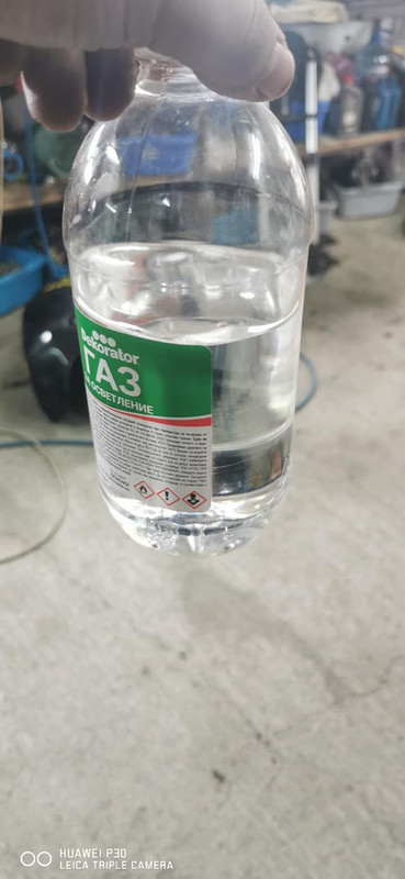

Maëêî âðåìå îñòàíà , è ñè îáñëóæèõ ìîòîðà - R1200R , îáà÷å èçòî÷èõ ìàñëîòî âúâ ÷èñò ñúä äà âèäÿ íà êàêâî äåðåäæå å - îêîëî 7800êì SHELL ADVANCE ULTRA 4T , äîêàçàíî äîáðî , èçòå÷å íå ìíîãî ïîòúìíÿëî(èìà îùå ìÿñòî çà ñàæäè è êþìþð) è ñè âèêàì ÿ Àç äà ãî ñèïÿ çà ïðîìèâêà â äâèãàòåëÿ íà 1100-òî , âñå ïàê å èÒàëàíñêó è íàëè ñå ñåùàø êî å âúòðå íàé-âåðîÿòíî  :grin:
 Òà òàêà , ñëåä êîåòî ñå çàïî÷íà ñúñ ñìÿíà è ïðîìèâêè - ïúðâî ìàñëî(äåòî êóïèõ ìîòîðà íÿêàêâî âúòðå â äâèãàòåëÿ íåçíàéíî êàêâî è íà êàêúâ ïðîáåã è âúçðàñò.......) îò BXP-òî èçòå÷å âñå åäíî îò íÿêîå CDI áåøå ........ âèêàì , å ñÿ òúêìî áðàâî íà ìåíå åäíà ïðîìèâêà ñ ìàñúëöåòî îò 1200 îùå è ãî ñèïâàì.......... çàêà÷àì äèàãíîñòèêàòà è 2 äåíà ïî 4-ðè çàãðÿâàíèÿ òî÷íî äî 100'Ñ ñëåä êîåòî îáà÷å ãëåäàì ïðîçîð÷åòî , àáå ïîòúìíÿ äîñòà..................... è êîëêîòî è äà ñúì ïðîòèâ ïðîìèâàùèòå äîáàâêè , âçåõ ðåøåíèå äà ñëîæà è åäíà PowerMax ïî÷èñòâàùà äîáàâêà , òàêà íå ñúì ñå ïðèòåñíÿâàë äà íàëèâàì íåùî îò êàêòî çà ïðúâ ïúò íà 6ã ñè íàëèâàõ ïúðâàòà ðàêèÿ ñêðèò çàä êúùàòà â ñåëî  :smile: :-) :-) :-)
 Òà ïîðàáîòè 10 ìèí ñúñ äîáàâêàòà ñëåä êàòî áåøå çàãðÿë , ðúêàòà ìè ñòîè íà êëþ÷à àêî ÷óÿ è íàé-ìàëúê øóì è âèêàì ãàñÿ ......... íÿìàøå ãðèæè ñëåä 10 ìèí èçãàñèõ ìîòîðà è ãî èçòî÷èõ........ îòíîâî íåùî êàòî 5W30 ìàñëî îò HDi  :( Âèêàì - òå òâà å , êîò òàêîâà ïèñíà ìè , íîâîòî ìàñëî ùå ãî èçìèå , òàêà èëè èíú÷å ÿ ìó íàïðàâÿ 2000êì íà òîÿ ìîòîð òîÿ ñåçîí ÿ íå , è âèêàì - âðåìå å äà íàëèâàì íîâîòî........... , çàâèâàì ñè ïðîáêàòà , ñëàãàì íîâ ôèëòúð ÌAHLE ÎÑ91 ïúëíÿ ñè ãî ñ ìàñëî êàêòî å ïî äåáåëèòå êíèãè (áåøå ñ îðèãèíàëåí íà ÁÌ ìîòîðà äúðæà äà îòáåëåæà) è íàëèâàì ïúðâèÿ ëèòúð 10W60 Ester , å äà äå àìà èäâà êîëåãàòà è ìè âèêà  - å äîáðå Áå , òîëêî ñè èãðàåø ñ òîÿ ìîòîð , âñè÷êîòî ãî ïèïíà êúäåòî íèêîé íÿìà äà ìó äîéäå íà óìà , êîëêî âðåìå ñòàðàíèå è òðóä .......... Àìà êàæè ìè âåðíî ëè íÿìà äà ñâàëèø ìàñëåíèÿ ðàäèàòîð äà ãî èçìèåø - ïðåäñòàâÿø ëè ñè êâà å ìèçåðèÿ.. òîëêîâà íåìúðëèâî îòíîøåíèå êúì ÷èñòîòàòà íà ñîáñòâåíèÿò òè ìîòîð - îáóùàðñêà òè ðàáîòà  :o è Àç êî äà ïðàâÿ , 'ùîò ìå óäàðè ó ÷óâñòâàòà è ìÚ çàñåãíà ÿêàòà , åì ñâàëèõ ãî ðàäèàòîðà .......... è  :( :( :(
 1ë Ãàç + ìàëêî Òîëóîë
 è òè äà âèäèø
 òâà ïðèëè÷à ëè íà ïúðâàòà ñíèìêà  :o :(
 Íîâîòî ......... íîâîòî å RAVENOL  :o
 1 ëèòúð:
 è
 3 ëèòðà:
 è ïîñëå è Äåìïôåðà ìó ðàçïèëÿõ äà ãî íàïðàâÿ è íåãî íîâè÷úê
 íå ÷å íÿìà åäèí ÷èñòî íîâ Ìàòðèñ ïîäãîòâåí
 Îáà÷å íÿêàê ñè âñå ïîâå÷å ìè ñå èñêà äà çàïàçÿ âñè÷êî â 100% îðèãèíàëåí âèä , à è òîçè îðèãèíàëåí äåìïôåð , íå çíàì êîÿ å ôèðìàòà êîÿòî ãî å ïðàâèëà òîãàâà , íî å ìíîãî õèòðî íàïðàâåí , è êîãàòî ãî ìúðäàø áàâíî - âñå åäíî å ïðàçåí , êîãàòî îáà÷å ìðúäíåø ðÿçêî íàïðàâî ñå "çàâàðÿâà" , âúòðå èìà äâóïîñî÷åí êëàïàí ñúñ ñòîï è áàéïàñíè âðúçêè ïðåç êëàïàíè çà ìàñëîòî , îïðåäåëåíî ñúì âúçõèòåí îò Íåìñêàòà òåõíîëîãèÿ â êðàÿ íà 90òå  :)
 **** Òîÿ RAVENOL ïðåêàëåíî ìíîãî ñóïåðëàòèâè , èìà òðè íèâà íà çàùèòà îò êîïèðàíå íà âñÿêî ØÈØÅ è âèêàì õàéäå äà ãî ïðîáâàì , ïúê àêî ñòàâà , ïîñëå âå÷å ùå ãî ïðåäëîæèì è íà êëèåíòèòå íà ñåðâèçà , à è å Åäèíñòâåíàòà ìàðêà êîÿòî ðàçïîëàãà ñ íÿêîëêî âàðèàíòà íà òîçè âèñêîçèòåò , êàòî ïðè òîâà èìà íàé-âèñîêà ñòîéíîñò íà Âèñêîçèòåòà ïðè 100'Ñ îò âñè÷êè êîèòî ïðîâåðèõ , à òå áÿõà îïðåäåëåíî ìíîãî (íà ôèíàëà áÿõà Ïóòîëàéí è Ðàâåíîë òîâà ñà äâàòà òîï ïðîäóêòà â 10â60 ãàìàòà) íî ñàìî ÐÀÂÅÍÎË ïðåäëàãàò ÑÚÑÒÅÇÀÒÅËÍÎ Ìàñëî ñúñ Âîëôðàì è Ìîëèáäåí , êîåòî ñå ñìåñâà íà 100% ñúñ Äðóãèÿò èì 10â60 åñòåðåí ïðîäóêò îò êúäåòî ïîñëåäâà è ïîáåäà ïî òî÷êè çà RAVENOL â òîçè ñëó÷àé  :o
« : 30, 2021, 12:48:59 pm kokoVmaxa »

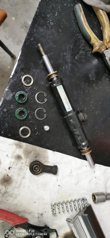

 Íåùà íàïðàâåíè ïî ìîòîðà ñà äîñòà , àìà íå îñòàâà âðåìå äà ãè êà÷âàì - Ðàáîòà ìíîãî , ÷å âñè÷êî ñå èçâúðøâà è ïîìåæäó êëèåíòñêèòå ìîòîð÷åòà è òå òàêà.......... àéäå íà òåìàòà
 Òîÿ ìîäåë èìà åäíà ñëàáîñò , ãîðíèòå äâà çàõâàòà íà "ìàãàðåòî" ñå ïóêàò ........ ìîÿò åäíîòî å íàïðàâåíî îò íÿêîãî ïðåäè , íà äðóãîòî èìà îáà÷å ìàëêà ïóêíàòèíà è ñå îêàçà , ÷å çà äà å êàêòî òðÿáâà , òðÿáâà äà ñå ñâàëè òîçè åëåìåíò......è îòëåòÿ çà áàé Öåöî
 - Îò êúäåòî âèêàì , àìè òàêà è òàêà , ùå ñå ñâàëÿ , ïîíå äà å ôóëë ôðåø âñè÷êî è àéäå åäèí íîâ äèñê íà ñúåäèíèòåëÿ äà ïóñíà , õåì äà ïðîâåðÿ â êàêâî ñúñòîÿíèå ñà Øëèöèòå íà âàëîâåòå , ÷å èìà äîñòà äåòî ñå îïëàêâàò , êàòî íàâúðòÿò åäíè 250-350 000êì ............... íî ñå îêàçà , ÷å îðèãèíàëíèÿò SACS îò 6,5ìì å îñòàíàë ìàëêî íàä 6,1ìì ïðè ñåðâèçåí ëèìèò 4,5ìì  à ñúåäèíèòåëèòå áåç ïðîáëåì èçêàðâàëè ïî 150-200 000 êì , íîâîòî TRW ïî äàííè òðÿáâàøå óæ äà å 6,5 .......à òîé ïîêàçà 6,8ìì êîåòî íå å çëå  :o :grin: .............. òà ìîæå è äà ñå îêàæå , ÷å òîÿ ìîòîð äà èçëåçå íà ðåàëíè 72 000 êì äåòî ãè ïèøå íà êèëîìåòðàæà ìó âúïðåêè ÷å àç áÿõ óáåäåí , ÷å êèëîìåòðàæà å âðúòíàò åäíè áúðçè -50Ê (ïî-íàäîëó íà ñíèìêèòå ùå ñå âèäè çàùî âå÷å ñúì ñêëîíåí äà ïðèåìà , ÷å ìîæå è äà å íà ðåàëíè êèëîìåòðè)
 Êóòèÿòà âçå åäèí áúðç äóø è èçãëåæäà êàòî ìëàäà ìîìà è èìà îùå ìíîãî âðåìå ïðåäè äà ñúçäàäå êàêâèòî è äà å ïðîáëåìè  :grin: :)
 è ìàõîâèêà åäíî èçìèâàíå:
 .............. íîâèÿ ñúåäèíèòåë: âúòðå âúòðå - âúòðå öåëèÿ íà ñóõî äà ñêúðöà  :-) :-) :-) :-) è êóòèÿòà äà ãî ïàçè äà íå èçáåãà
 Èçõîäÿùèÿò âàë íà êóòèÿòà è òàì íåùàòà ñà ïåðôåêòíè(êîåòî ñúùî ìíîãî ìå çàðàäâà)
 êîãàòî ðàçãëîáÿâàõ ñúùî ñå âèäÿ , ÷å ìîòîðà å ñúñ îðèãèíàëíàòà ñè ãðåñ è åñòåñòâåíî ïîðàäè ôàêòà , ÷å  òàì ñàìî òàçè ãðåñ âúðøè ðàáîòà , îòíîâî ñè ìó ïîñòàâÿìå îò íåÿ  :grin:
 Òàêàà.............. ôèëòúð÷åòî çà âúçäóõà êîåòî ïðîåêòèðàõìå(êðàäåíà èäåÿ) âå÷å å ãîòîâî , à îò ëÿâî å Îðèãèíàëíèÿò K&N çà ìîäåëà......
 è òàêà è òàêà ðàçãëîáèõìå ïîâå÷êî , âèêàì àéäå è ìàëêî íÿêîé äðóãè íåùà äà ïî÷èñòèì
 è òå òîÿ ôèëòúð äåòî å íàâðÿí íà ìàìà ñè âèêàì ÿ è íåãî:
  Äðóãàòà ìàëêà äîáàâêà ñúùåâðåìåííî ïðèñòèãíà ECU Chip - Stage 10 è ÿ íàáîäàõìå:
