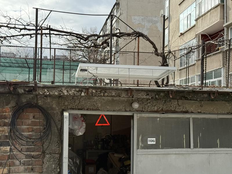

Миналата късна есен реших, че е крайно време това да се промени. За няколко дни изградих фотоволтаична централа, прекарах кабели, осветление, контакти. Купих дизелова печка, хладилник, музика. Ремонтирах покрива да не тече. Инсталирах малък високопроизводителен компресор (моя изработка), серия напорни съдове, кондензоотделител и изградих пневматична система с удобни изходи и голям дебит. Купих професионални пистолети с тарирани манометри, пълен комплект пневмо-инструменти, бояджийски принадлежности.
Така зимните дни станаха много приятни - вътре светло, а печката само за няколко минути отопля до 25-26 градуса.

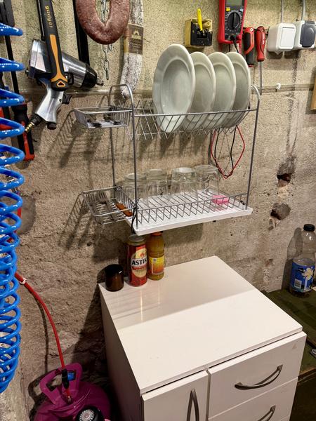

В началото на тази пролет ми остана да помисля и за битовата страна. Вече има кухненски шкаф, купих посуда и сушилник за посуда - чинии, чаши, вилици, лъжици, дъска, нож. Разбира се - барбекю, духалка за разпалване и се грижа винаги да има въглища. Осигурих вода. Сега изработвам малка неръждаема мивка, която да пасва на ограниченото място.

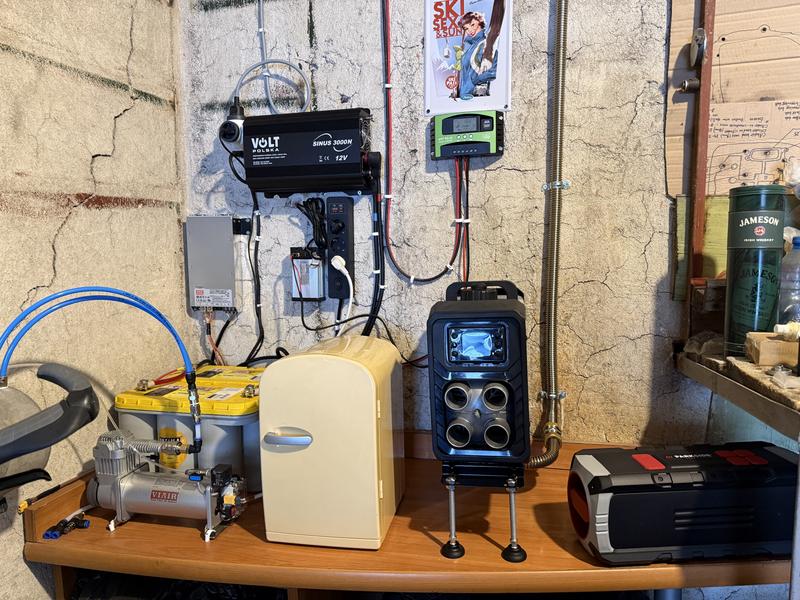

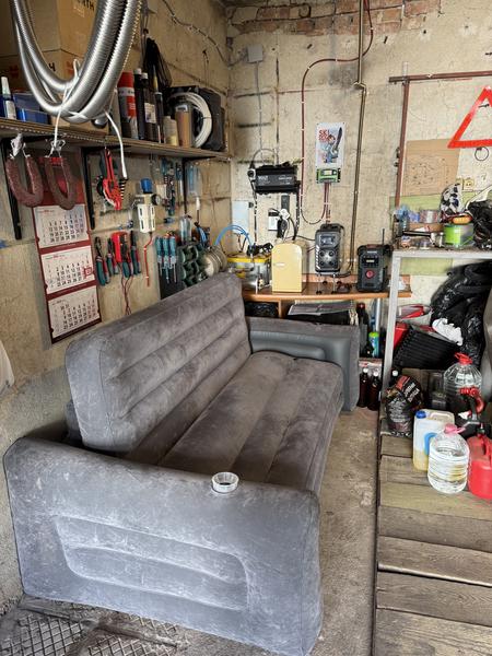

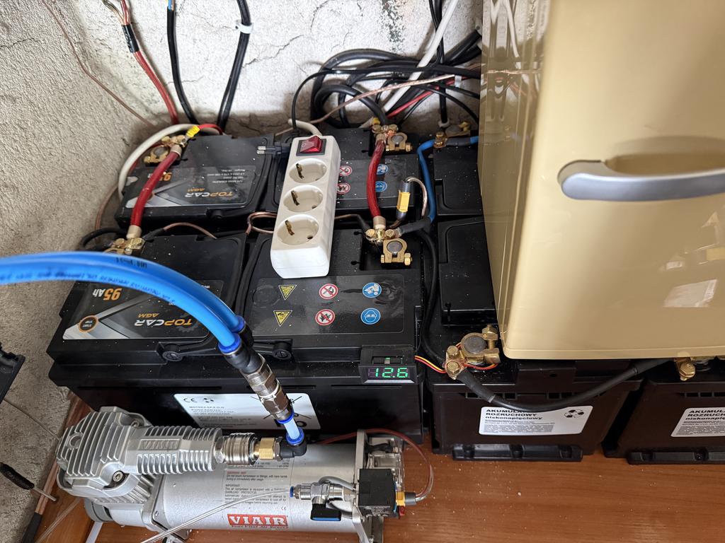

Ето едно ъгълче с част от системите. Всичко е компактно поради ограниченото място. Не смятам да измазвам стените - така е по-уютно, а и все пак е любителски гараж:

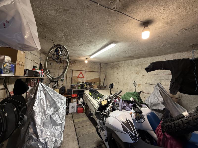

Това са първоначалните "разстановки" отпреди няколко месеца. Разбира се, всичко претърпя много промени. В момента нещата са доста повече и по-добре подредени, но за съжаление скоро не съм снимал:

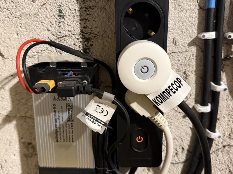

По същия начин подмених първоначално монтираните инвертор и соларен контролер. Първият инвертор беше с модифицирана синусоида. Вършеше чудесна работа, но лампите по тавана не го "харесаха". Имаше леко трептене. Затова го подмених с чиста синусоида.
Соларният контролер беше MPPT китайски. Не беше евтин, но не беше и скъп. През първите по-слънчеви дни на февруари ми направи впечатление, че MPPT не функционира задоволително! Контролерът показва "всичко точно", но по-задълбочено измерване показа, че китайците лъжат като дърти циганки... Затова купих един Victron и количеството слънчева енергия се удвои! Добавих му и блутут модул, за да следя какво се случва в дългосрочен план. Сега тази малка централа генерира по 1,5-2 киловатчаса на ден, а батериите са с капацитет 5 киловатчаса. Тъй като помещението се ползва само уикендите или по половин-един час вечер, сметката излезе перфектна.
Хладилничето е модифицирано от мен. Замених оригиналната пелтиера с 3,5 пъти по-мощна и добавих тример за настройка, както и по-големи радиатор, захранване и вентилатор. Работи денонощно и поддържа напитките с перфектна температура от 2-3 градуса. Разбира се, може и под нулата, но не ни е необходимо.

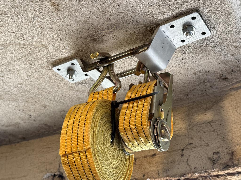

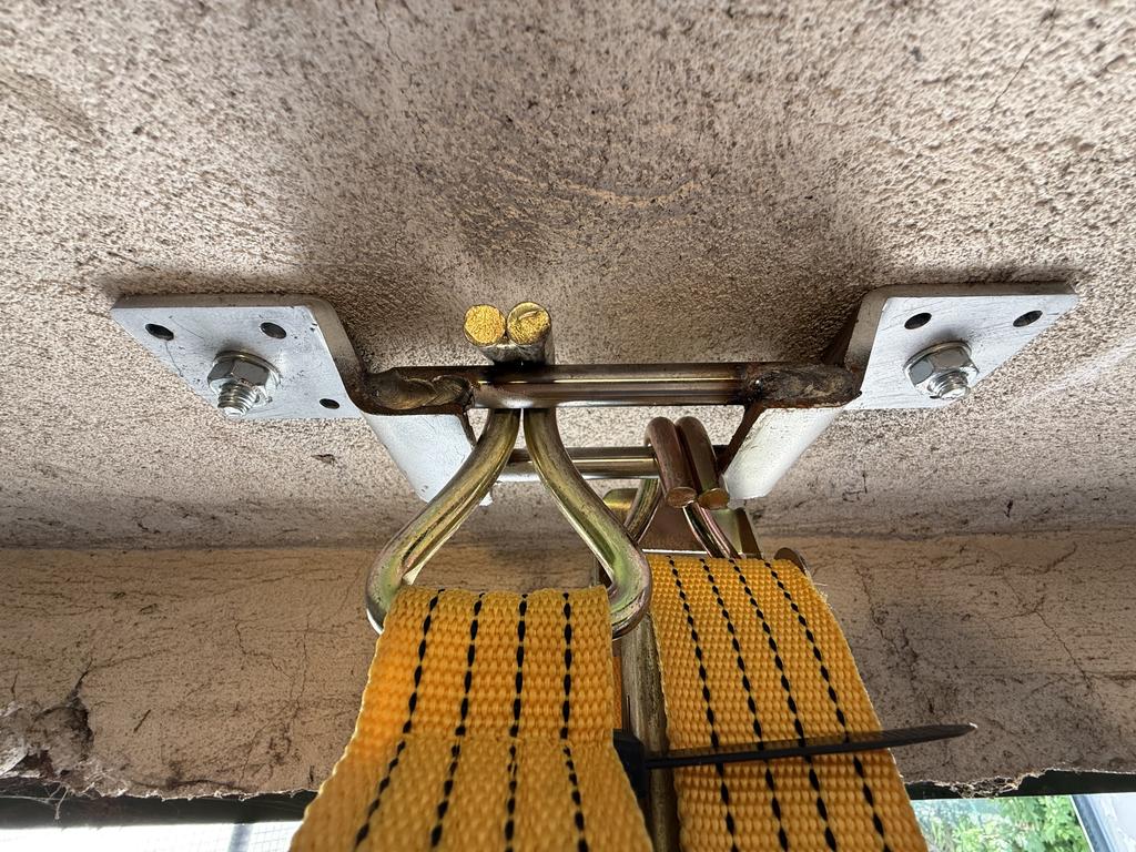

Изработих интересна планка/кука от неръждаема стомана, която анкерирах на таванната плоча. Тя служи за ремонт и обслужване на предници. Така се случи, че за 3 месеца протекоха предниците на 4 мотора и благодарение на това устройство, успяхме да ги ремонтираме лесно. Довечера ще я снимам. Този уикенд планирам да купя и малък електрически телфер, който да замени тираджийските колани, с които си служим за момента.

Ето я и планката/кука, която върши чудесна работа за вдигане на мотори - предници, задници или цели.

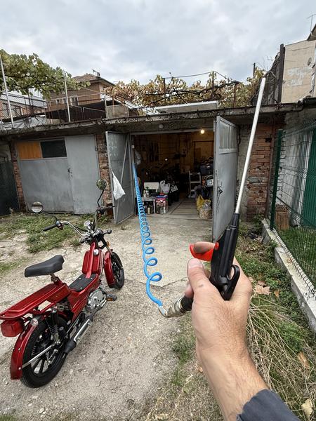

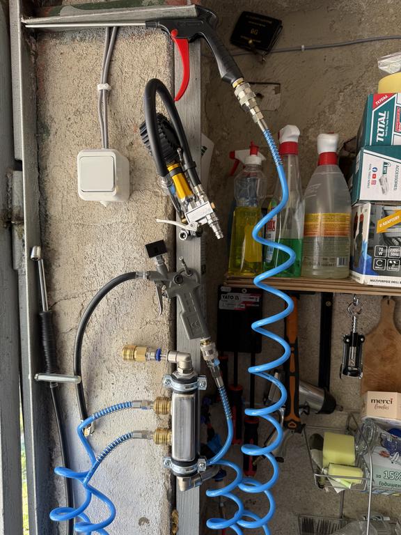

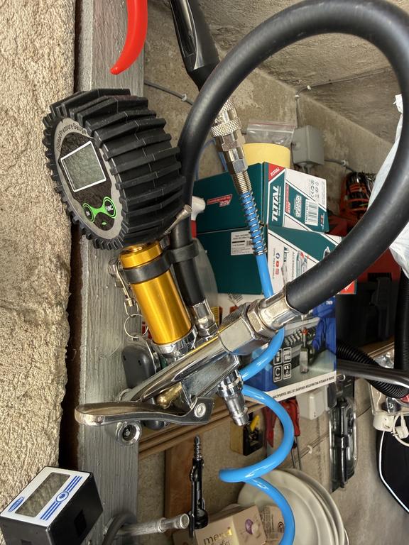

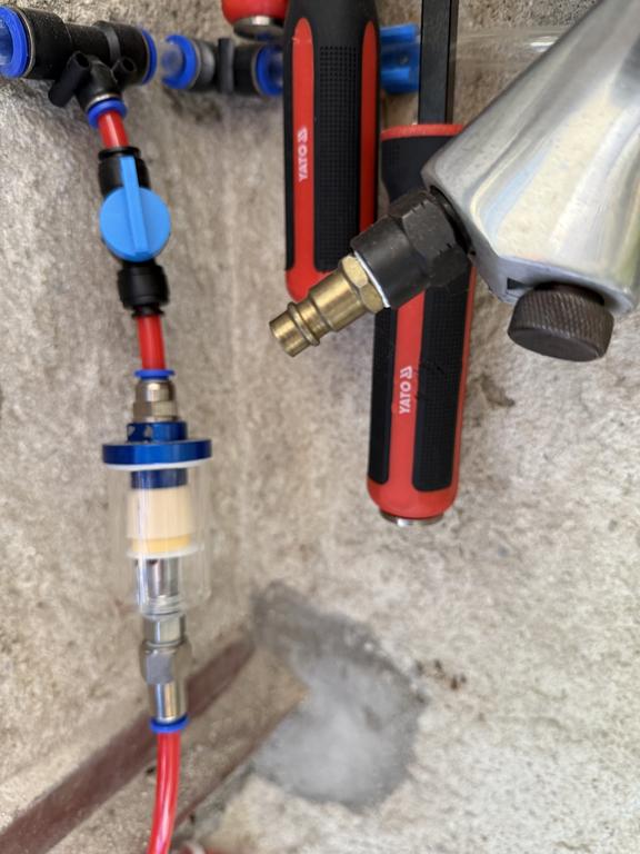

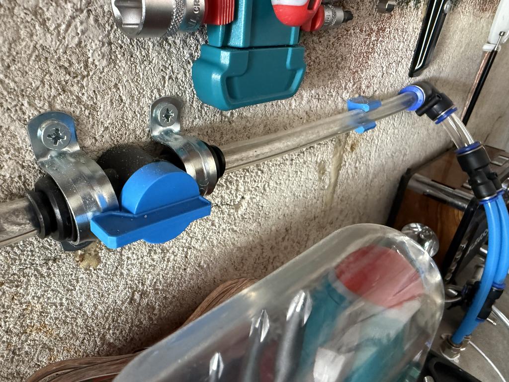

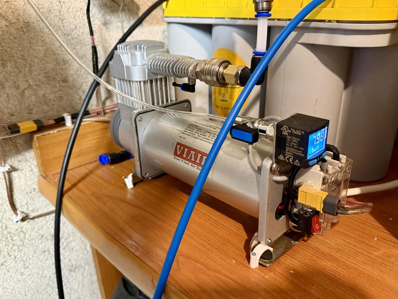

Част от въздушната система - фитинги, връзки, една от пневмоподготвителните групи. Системата може да работи на налягане до 16 бара, но я оставям на стендбай на 10 бара, а при постоянна работа горната граница е 8 бара с хистерезис за включване 1 бар (на 7 включва, на 8 изключва). Налягането и хистерезисът могат да се регулират със стъпка 0,01 бар чрез сензора за налягане и вакуум (Festo), който съм интегрирал в компресора. Самият компресор въпреки малкия си размер е високопроизводителен - около 60 литра в минута. Напорните съдове са фабрично тествани на 25 бара. Те са общо 3 и могат да се включват, изключват и конфигурират според нуждата. За единия от тях съм използвал бутилка от хелий. Общият обем на напорните съдове е 38 литра - един 8 и два по 15. Предвидил съм и работа на компресора без напорен съд или с нулев хистерезис за по-прецизни дейности - аерография или прецизни микро пневматични инструменти, където границите на колебания на налягането трябва да са много тесни. В този случай компресорът работи на инверторен принцип с автоматично регулиране на оборотите според нужния дебит при запазване на налягането.

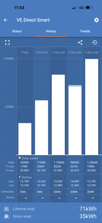

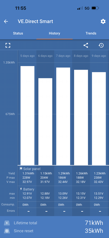

Това са малко от показанията на соларния контролер за последните дни:
