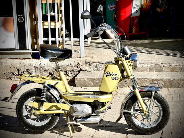

Преди няколко месеца ми попадна този мотопед. Наборче (1975-та). Беше в лошо състояние.
Захванах се да го възстановя и след почти месец работа се получи това:
Пълен оригинал без липси (дори гумите - вътрешни и външни) и с изключително рядко срещаната “екстра” - километраж.
Неактивен ДимоР

Браво! А тези "уши" отдолу и отпред на резервоара за какво служат, че не се вижда добре на снимката?
С тях резервоарът се захваща за рамата.
Резервоарът беше очукан отвън и ръждясал отвътре. Кранчето беше тотално затлачено. Липсваше основната сонда, както и цедката. Възстанових го.
Всички лагери по колелата, както и втулките на задната вилка бяха заминали (най-вече от ръжда).
Всички жила бяха блокирали. Ауспухът беше спукан. Веригата беше тотално ръждясала. Първоначално поставих индустриална Renold, но впоследствие я смених с D.I.D - 415S. Индустриалната отговаряше по стъпка и диаметър на ролките, но беше с около 0,8mm по-широка.
Идната седмица ще изработя заден венец, който е с 4 или 5 зъба по-малък (за проба).
"Охлювът" беше изчекнат, заради блокаж...
Двигателят е напълно ревизиран и обновен.
Всичкият крепеж беше заменен с неръждаем.
Моторчето е с центробежен съединител, потопен в масло.

Аз сравнително често реставрирам мотори, но никога не бях публикувал.
Този мотопед ме "грабна" с малките си размери и чара си.
Единствената неоригинална част е "колчето" на седалката. Оригиналното беше много тънкостенно и беше изкривено. Изработих пълно копие от неръждаема стомана, но доста по-здраво.
Въпреки, че е в перфектно техническо състояние, най-вероятно няма да се кара, а ще бъде нещо като "експонат" - за красота.

Новият заден венец е готов и го монтирах. Избрах да бъде с цели 7 зъба по-малко. Моторчето имаше предостатъчно запас от мощност, но максималната скорост беше около 45-47 км/ч. Сега максималната скорост се увеличи до близо 60 км/ч, без това да се отрази осезаемо на потеглянето:
