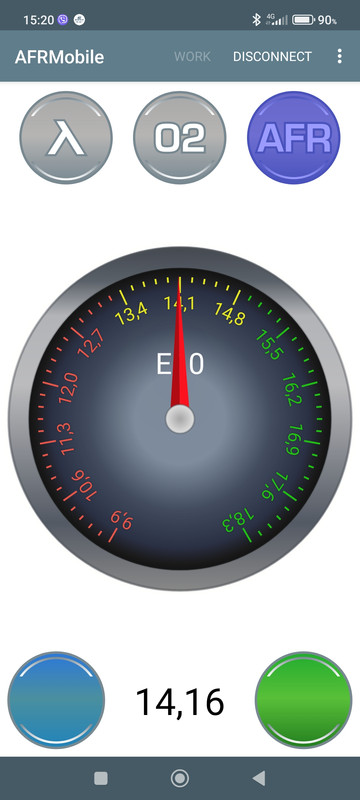

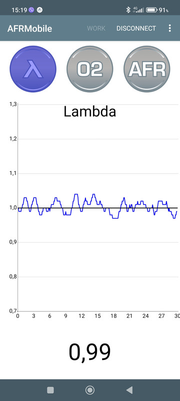

Аз съм човекът и по майстори не ходя. Правя си всичко сам. Вече карбураторите си работят като по ноти, синхронизирани и регулирани. Включително проверих как работят и с широколентова ламбда сонда. Засега нямам забележки.

ся ако покажеш и коя е сондата дето си я джъткаш през телефона........  :-\
Здравей, това е сондата:
STAG AFR
NAGAZ24.COM
По принцип се ползва за настройка на газови уредби, ама си е чистокръвна широколентова сонда на Bosch LSU 4.9 (0 281 004 026) с малко електроника и железария покрай нея. Между другото, първо я пробвах с желязото в ауспуха, ама не влиза, защото е дебело и е правено за автомобилни ауспуси по принцип. После махнах ауспуха, ама и в тръбата преди ауспуха не влезе докрай, защото там пък има една извивка, смучеше въздух и показваше бедна смес. Наложи се да си заваря втулки на двата ауспуха на около 40-50 см от главата и тогава нещата се получиха идеално. Стърчат малко като цици отпред, ама не е толкова зле работата. Важното е, че вършат работа.
P.S.//Отделно от сондата трябва да имаш или кабел за газов инжекцион STAG през USB, или Bluetooth адаптор, за да можеш да се свържеш с нея. Има софтуер и за компютър, и приложение за Android, които са безплатни и ги има на сайта на производителя.
